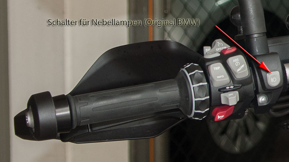

Wie verkabelt ihr die Scheinwerfer - direkt an die Batterie? Mit dem abgebildeten Schalter dazwischen?

Ist deine Schaltereinheit dabei ?
BMW baut den Schalter soviel ich wei? an den linken Spiegelhalter
ich werde eine eigene verkabelung benutzen da ich die zusatzscheinwerfer auch "mit nur tagfahrlicht" nutzen möchte
das geht sonst nicht
