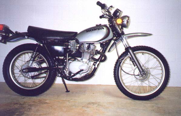

Sehr schönes Moped.Aber was hatte den der Motor?
Die Motoren sind doch sehr langlebig,oder hat er ein 104mm Satz bekommen.
Volker
Der originale Motor wurde wieder verbaut.
Wurden nur kleine Haarrisse im Zylinderkopf (zwischen Auslassventil und Kerzenloch) geschweißt, Ventilsitze geschliffen und eine Führungsschiene für die Steuerkette erneuert (die hatte schleifende Geräusche verursacht).
Außerdem wurde der Motor komplett neu lackiert.
Jetzt läuft er wieder wie ne Nähmaschine (so wie meine "alte", die noch zu haben ist).

Das alte Leiden des Radial-Zylinderkopfes, Risse (und gelegentlich der Clack of death). Trotzdem ein toller Motor, da merkt man noch was vom Verbrennungsmotor.

Welcher Organismus hat denn den transplantierten Tank gespendet? Was artfremdes?
Honda XL 250 BJ 72-74
Ah, ne 250er! Hätte ich fast getippt, aber die Falz vorne hat mich irritiert.
