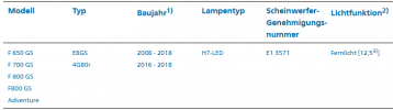

Ist die nicht nur als Fernlicht zugelassen
Mir würde das schon zu denken geben: Warum denn nur als Fern- und nicht als Abblendlicht ? Da muss es also irgend welche Probleme geben.
Welche, kann ich auch nur raten, aber möglicherweise stimmt die Lichtverteilung nicht.
