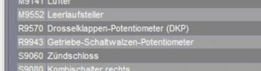

Hier die Ausschnitte aus dem Schaltplan:

So, ich war neugierig :).
Man kommt tatsächlich an Werte mit Motoscan.
Auswahl des Poti-Winkels:
Etwas am Gas gedreht:
Jetzt mit Pumpendruck, Motor im Stillstand:
Und nun im Leerlauf. Der Solldruck ist offensichtlich 4,5 bar (oder 4500 hPa).
