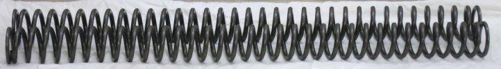

Hmmm, ja, ich hatte sie mal raus gezogen und habe irgendwie abgespeichert, dass sie progressiv gewickelt sind.Scheint wohl doch nicht so zu sein. Hast du sie ausgebaut, oder woher weißt du das?
