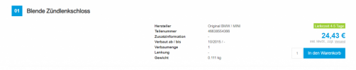

du kannst auch auf original gehen unten rechts sind die Dosen und die dazugehörige Verbindung musste mal nachschauen bei den Reparatursteckern also vergleichen. Diese kleine Abdeckung gibt es anscheinend doch nicht so einfach, falls du bedenken hast wegen Wiederverkauf.

Du wirst doch ein Loch in Plastik bohren können. Hilfreich ist ein Stufenbohrer, um das Loch passend zu bekommen (~ 18 mm). Fahrzeugseitig ist ein passender Einbauort vorhanden, es muss nur das schwarze Cover durchbohrt werden.
Kann ich schon, aber in meine schöne GS ei Loch bohren?
Das tut weh, aber was muss das muss.
Dann kaufe dir die Abdeckung als Ersatzteil und lege das Original in den Keller.
Somit kannst du jederzeit zurückbauen und ein Ersatzteil kannst du wohl schmerzfrei anbohren
Ja stimmt da habe ich auch sofort dran gedacht, doch so eine Abdeckung nicht sofort gefunden.
Außerdem bringt es nicht die Verbesserung eine baugleiche Dose, die Öffnung ist extra dafür eingelassen mit Vertiefung.
