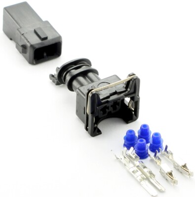

Vielleicht hat ja auch jemand eine Quelle für den Stecker und die Buchse.
