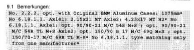

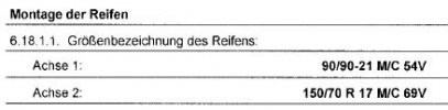

Hallo Obelixx,
was steht den bei deiner 0B55 F800Gs ADV 2017 in der CoC?
MlG
MABx
Hi,
danke für die Info.
Demnach ist es bei der ADV 2. Gen. wieder anders als bei der ADV 1. Gen..
Bei der ADV 2. Gen. ist am VR auch ein Radialreifen eingetragen, jedoch nur mit Geschwindigkeitsindex "S" und höher.
Dafür ist beim HR auch der Diagonalreifen "B17" eingetragen mit Index "Q".
Hier die ADV 2. Gen. also der K60 Scout auf VR und HR ohne zusätzliche Eintragung fahren, so wie auch auf der F800GS 1. Gen. (nicht ADV).
Es bleibt am Ende immer nur der Blick in die CoC, da für jede Generation (und ADV) unterschiedliche Reifen-Kombis eingetragen sind.
Nur nach "F800GS" zu schauen ist nicht zielführend.
Auch die Angaben der Hersteller sind nicht immer passend, da die das mit den unterschiedlichen Gen. auch nicht immer auf dem Schirm haben.
MlG
MABx
