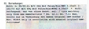

Stehen in der Coc M&S Reifen in Q, stehen auch in der Typgenehmigung M&S Reifen in Q und somit wurde das Motorrad genau so zugelassen.
Wenn ich mit CoC und ZuB zur Zulassungsbehörde gehe und darum bitte, mir eben diese in der CoC vermerkten M&S Reifen in Q in die ZuB I einzutragen, wird man das tun, weil das Motorrad so für den Straßenverkehr zugelassen worden ist.

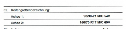

Die Geschichte mit dem Aufkleber ist doch eine andere: Früher durfte man mit einem Motorrad, das 192 km/h als Höchstgeschwindigkeit eingetragen hatte, M&S Reifen in Q fahren, wenn ich einen Aufkleber 160 ins Blickfeld Pappe. Das ist Geschichte.
Aber in der irgendwo oben abgebildeten CoC sind M&S Reifen in Q eingetragen. Es geht also nicht darum, Reifen zu fahren, die nicht eingetragen sind.
Und zum Thema TüV-Ingenieur und Polizisten: Beide brauchen die CoC überhaupt nicht, weil beide Zugriff auf der CoC übergeordnete Daten haben. Und die lesen dort : M&S Reifen in Q Teil der Typengenehmigung. Auch der Satz "Hey, schau, hier steht, ein TKC 80 wurde in diesen und jenen Dimensionen als M+S-Reifen von BMW am 25.09.2012 als technisch zulässig in die CoC eingetragen" muss eher heißen:

Anmerkung: Die F800GS 2. Gen. "0B02" darf den TKC 80 nach CoC nicht ohne Eintragung fahren! Und das gilt auch für den K Scout ab Bj. 2020.
Hättest du eine F800GS 1. Gen. oder eine ADV, könntest du den Reifen ohne Eintragung fahren. Das Schlüsselwort ist die CoC unter "50. Bemerkungen".
Sicherheitshalber solltest du nochmal überprüfen, was dort genau steht!

die Reifengröße (alle Daten) ist entscheident und die Daten unter "50. Bemerkungen" in der Coc.
Der Reifenhersteller ist egal!

Mooin
Also ich habe eine F800GS Adv. aus 2013. eingetragene 193 Km/h Höchstgeschwindigkeit
in der COC steht folgendes:
Bei Heidenau, aktuelle Freigabe:
Demnach schliesse ich daraus, daß ich den K60 Scout ab Herstellung 2020 eintragen lassen muss.
Wenn ich einen Stollenreifen bekomme der der einen größeren Geschwindigkeitsindex als "T" hat,
könnte ich den auch so fahren, da der dann über 190 Km/h liegt. "V" als Beispiel.
Hallo Raptor,
bei deiner ADV (0B05) aus 2013 ist in der CoC für das HR kein "Diagonalreifen" (B17) eingetragen. Da der K60 Scout ein Diagonalreifen (B17) ist, ist dieser eintragungspflichtig, da eine"Bauartänderung" vorliegt von "R17" auf "B17".
Beim VR würde es passen.
Bezüglich des Geschwindigkeitsindex hast du bereits in der CoC ein "Q" stehen für HR und VR. Auch alle höheren Geschwindigkeitsindexe sind also fahrbar ohne Eintragung (H, T, V etc).
Bezüglich der Eintragung eines HR-Diagonal-Reifens ( 150/70 B17 M/C 69 Q TL M+S) sollte es beim TÜV eigentlich keine Probleme geben (ist bei der F800GS 1. Gen. ja bereits in der CoC eingetragen, beim TüV mit anmerken!).
Viel Erfolg.
MlG
MABx
